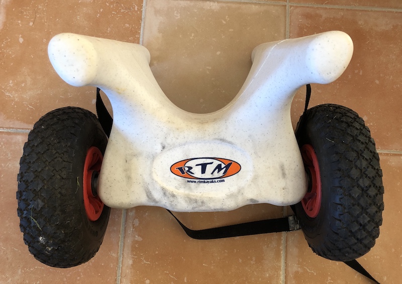

IMG_4031 2.JPG [ 157.98 Kio | Vu 529 fois ]
Salut Kabe,
si je peux me permettre en tous les cas c'est d'éviter de prendre un chariot RTM. J'ai le mien depuis un an et demi et une corrosion est apparue sur les axes.
Je l'ai montré là où je l'ai acheté ( pour ne pas citer chez aulona à auray) afin d'avoir un conseil de réparation. Et d'après le commercial de chez rtm ils n'ont jamais vu ça et pour avoir une telle usure j'ai du l'utiliser comme remorque ... Ben voyons, prends moi aussi pour un lapin de six semaines ...Bref
Et là je suis en train de regarder pour un " Chariot transport kayak Railblaza C-Tug SandTrakz " un peu cher mais j'ai eu des bons échos
Voilà
Bonne fin de journée
Michèle

Sujet epineux si'l en est. J'avais rassemblé quelques opinions sur un topic ou justement je cherchais des elements de decision.
Et la seule chose que ca a mis en lumiere, c'est qu'il n'y a pas vraiment de verité, mais plutot des avantages et des inconvenients pour chaque type, et qu'il faut choisir en fonction des besoins, là ou les defauts seront les moins ch...
Pour faire court : le chariot parfait n'existe pas ... ( encore ? )
pour ma part j'en utilise deux differents selon la situation :
- un chariot a barres comme le tien, doté d'enormes roues basses pression pour traverser les zones de sable mou ( et en pente ! ) avec moins de difficultés. Mais comme tu as vu, attention ca peut abimer le bateau, surtout si tu traverses souvent des zones cahoteuses avec. Attention aussi aux crevaisons, les grosses roues BP sont souvent fragiles. Autre inconvenient : faut le ramener a la voiture.
- Mon favori, c'est le C-Tug : tout plastique, leger, tres stable et facle a mettre en place. Se demonte ou remonte en 15" et se range dans la trappe AV ou AR du kayak. Mais il est pas parfait, il faut tout le temps le rincer tres soigneusement car il s'use tres vite avec le sable, il est cher, et les roues standard passent comme des socs de charue dans le sable mou. Il y a bien des roues Sandkratz special sable, mais je sais pas a quel point elle sont efficaces, et elles n'aiment pas trop le dur sur le long terme....

J'ai pas vraiment ce genre d'obstacle par chez moi :mrgreen:
Tout ce que je peux dire, c'est que plus roues sont petites et plus l'essieu est pres du sol donc ca favorise l'effet "bulldozer". Le plus efficace contre ça, ca serait un axe soudé sur une patte verticale ... pas courant sur le marché des chariots a kayak
