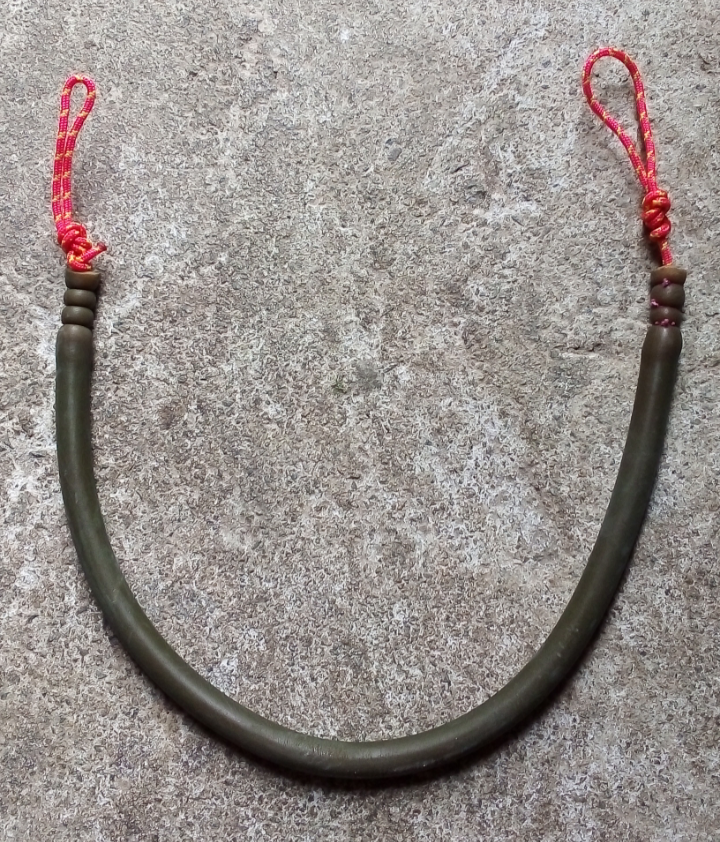

J'y fixe un amortisseur fait à base d'un Sandow d'arbalete (50 cm et diamètre 1,5)

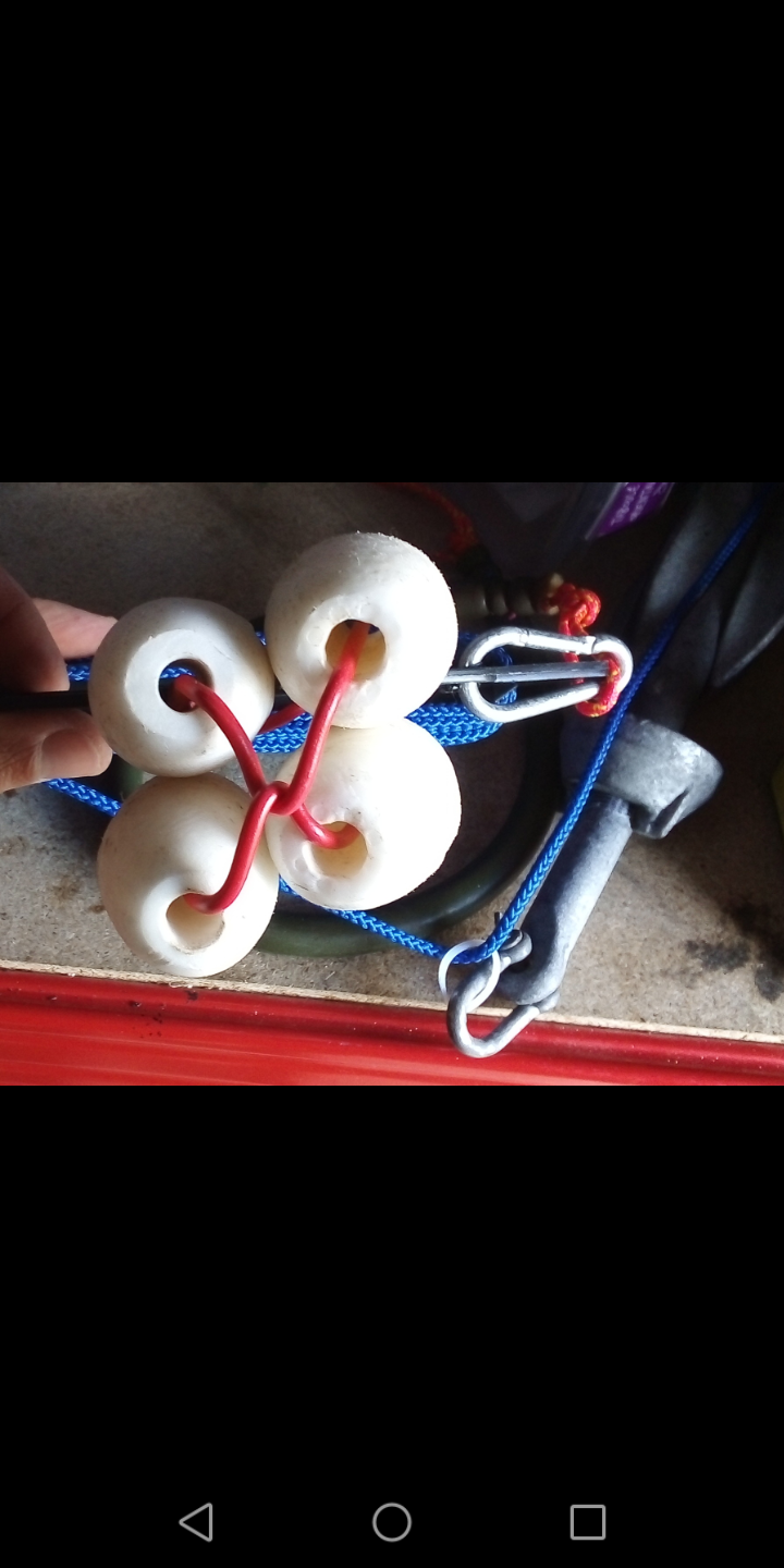

et ensuite mon cordage (non flottant) de 20m avec un système de flottaison maison...
Screenshot_20200828-140909.png [ 992.41 Kio | Vu 796 fois ]

J'ai testé seulement avec peu de fond (inférieur à 3m) mais avec du vent et un peu de houle, le Sandow fait bien son boulot...
Voilà, le montage n'est peut-être pas parfait mais il rempli mon carnet des charges:
-pas trop encombrant
-largable
-pouvoir récupérer l'ensemble après un largage(flotteurs)
-débrayer le grappin si crocher au fond (collier rislan)
