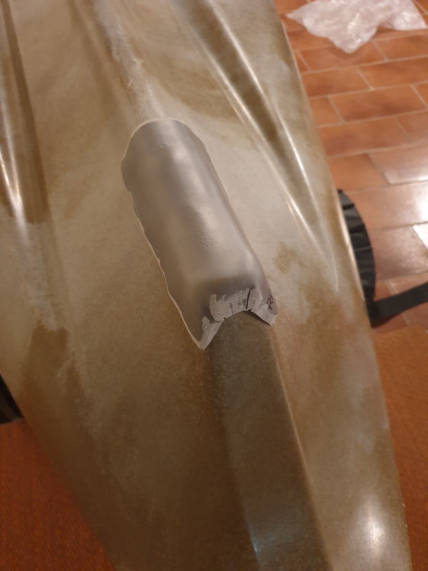

Vu sur Facebook et testé avec succès sur mon kayak, la protection des zones sensibles du kayak.
Pour protéger le talon lors des chargements et déchargements j'ai pris un bout de tube Pvc coupé par le milieu, chauffé au décapeur thermique pour lui donner la forme du kayak.
Un coup de Mastic colle marin et hop fini les rayures !

Peux tu nous mettre une photo stp?
Ça m'intéresse.

20210507_102707.jpg [ 175.08 Kio | Vu 779 fois ]

Belle réalisation

Bon ben pour moi le Sika marine ne tient pas. Je réessaie à la colle PVC prochainement.

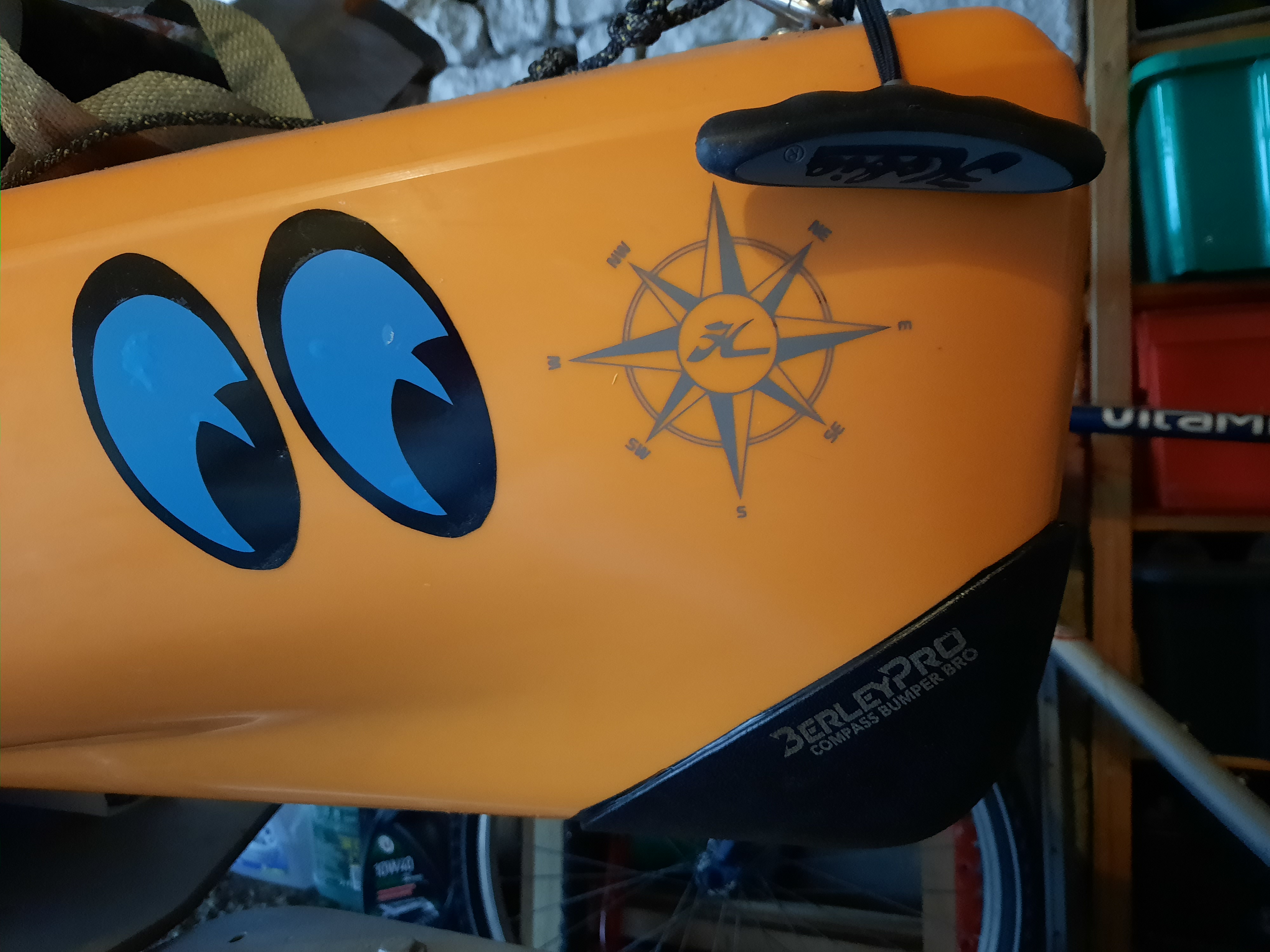

Sika 11 fc...moi ça tient nickel... léger ponçage coque et pièce...dégraissage...et c est nickel
Déjà 6 ou 7 sorties sans pb
20210420_202337.jpg [ 1.99 Mio | Vu 792 fois ]
20210420_202337.jpg [ 1.99 Mio | Vu 860 fois ]

Bon ben la colle PVC ca marche du tonnerre ça a parfaitement soudé la pièce. Le temps dira !
