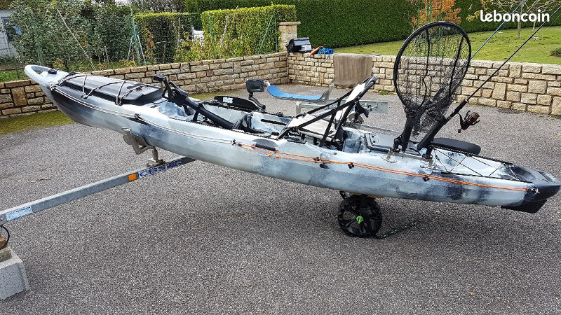

vu ceci sur le bon coin.
je trouve l'idée du ber pivotant intéressante .
cela doit être plus facile d’atteler/detteler le kayak sur le chariot.
quelqu'un a t'il un système similaire ?

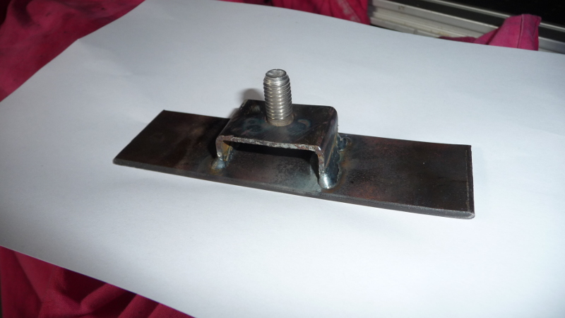

j'ai fait souder la plaque qui se fixera sur le timon.
dim en cm: 13X5.
je dois encore percer les trous pour la bride en U.
puis ponçage et une couche de galva à froid.
je verrai si ça fonctionne, sinon reconfiguration d'origine

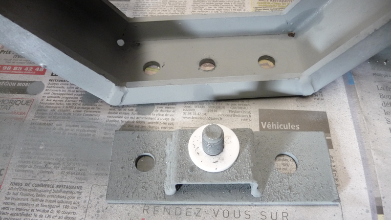

aujourd'hui j'ai eu un peu de temps pour finir le montage de mon ber pivotant.
les trous sont percés. un peu de galva à froid.
une rondelle plastique enduite de graisse entre le support fixe et le pivotant.
l'ensemble est plutôt rigide. Les essais sont prévus demain .
il y aura un compte rendu et des photos.
voilà ce que ça donne.
ber2.JPG [ 188.92 Kio | Vu 1217 fois ]
ber1.JPG [ 132.58 Kio | Vu 1313 fois ]
