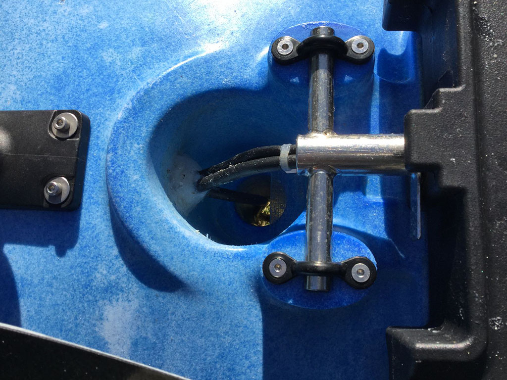

Ce message, je l'écris essentiellement pour faciliter la vie de ceux qui voudraient installer un sondeur sur leur Marlin (pour moi un Lowrance Elite 4 CHIRP). La solution retenue, je ne l'ai pas inventée : c'est un mélange de solutions glanées sur le net mais je dois reconnaître que j'aurais bien aimé trouver un tutoriel simple en français directement sur le site de Galaxy ;-)
Maintenant que mon installation est pratiquement terminée, je poste quelques photos… si ça peut aider…
Pas trop de détails pour la première partie, relec29 a déjà bien documenté ces points dans ce post.

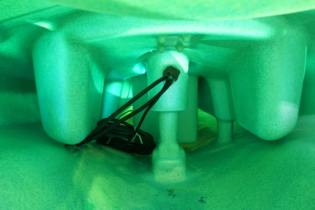

1. Collage de la sonde.

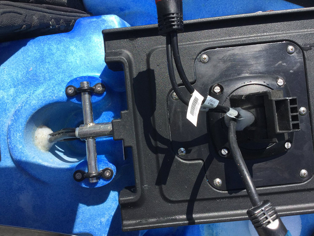

2. Perçage d'un trou vers le coffre avant par lequel j'ai passé en double le fil de 6m de la sonde (pour le planquer et ne garder à l'extérieur que la partie utile) et du fil d'alimentation du sondeur. Le tout colmaté avec du joint-colle silicone marin. Pour éviter que ce joint ne se décolle lorsque je fais pivoter la console, j'ai bricolé deux joints en pâte de réparation durcissante de chaque côté du trou.

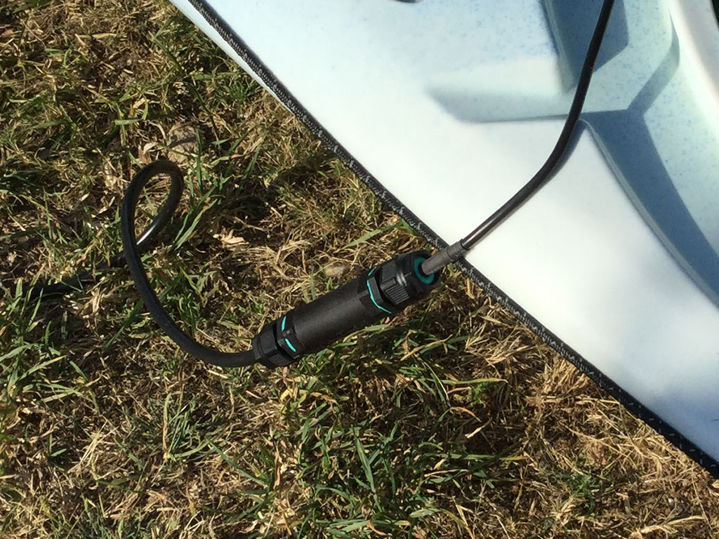

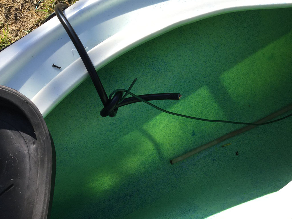

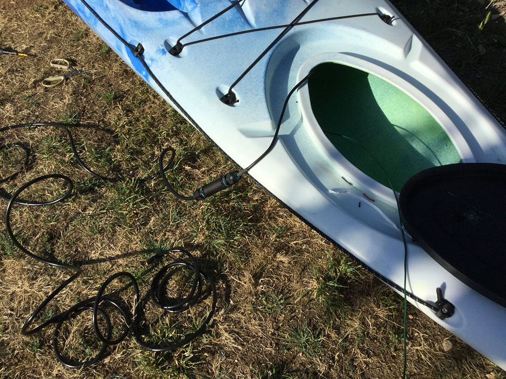

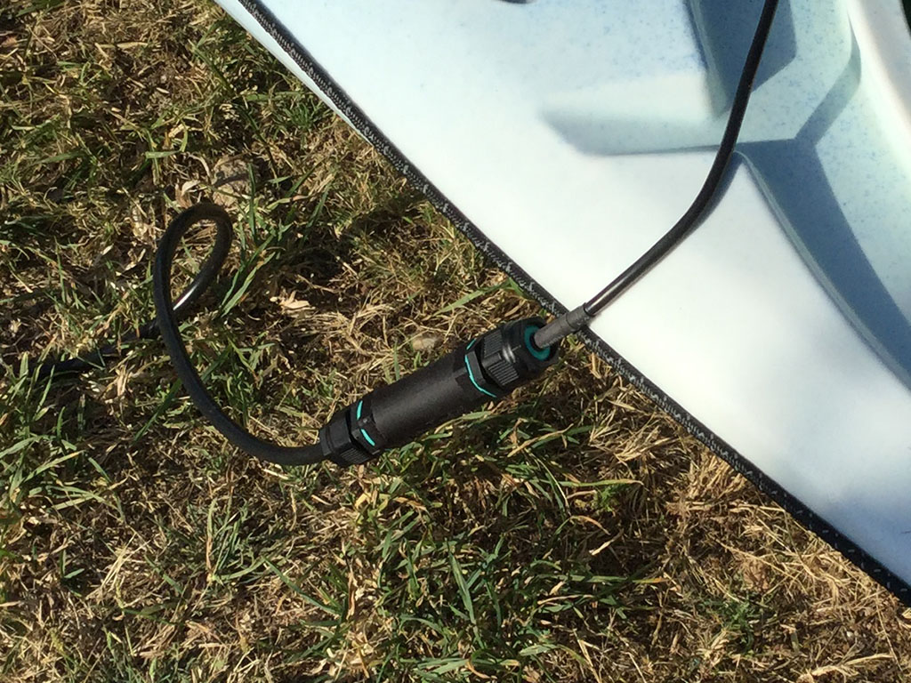

3. Après avoir gardé ma batterie un moment à l'avant, j'ai préféré la mettre à l'arrière. Pour cela j'ai fait une rallonge en utilisant un connecteur étanche trouvé dans une grande surface de bricolage.
MARLIN_ 03.JPG [ 324.7 Kio | Vu 527 fois ]
MARLIN_03_bis.JPG [ 283.55 Kio | Vu 533 fois ]

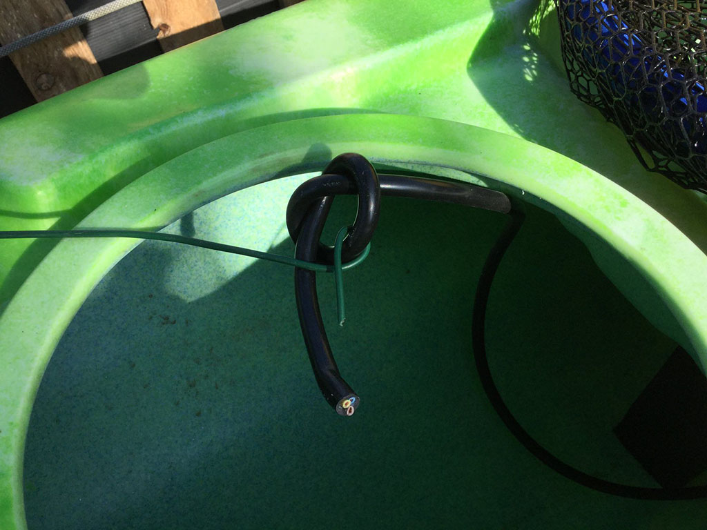

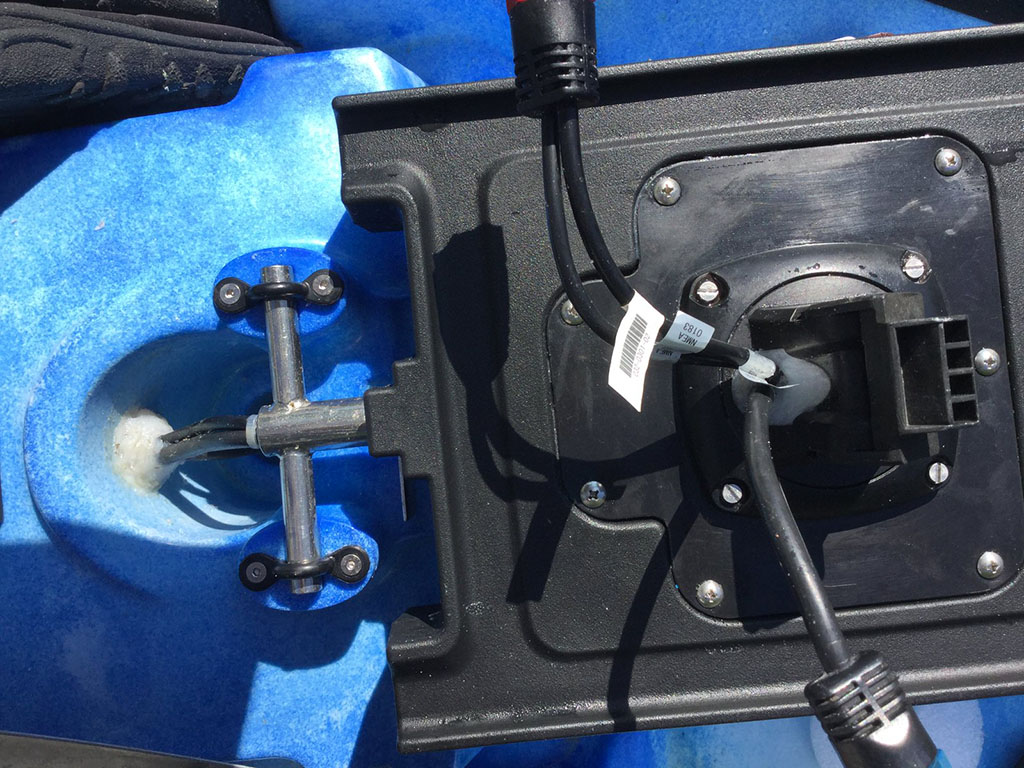

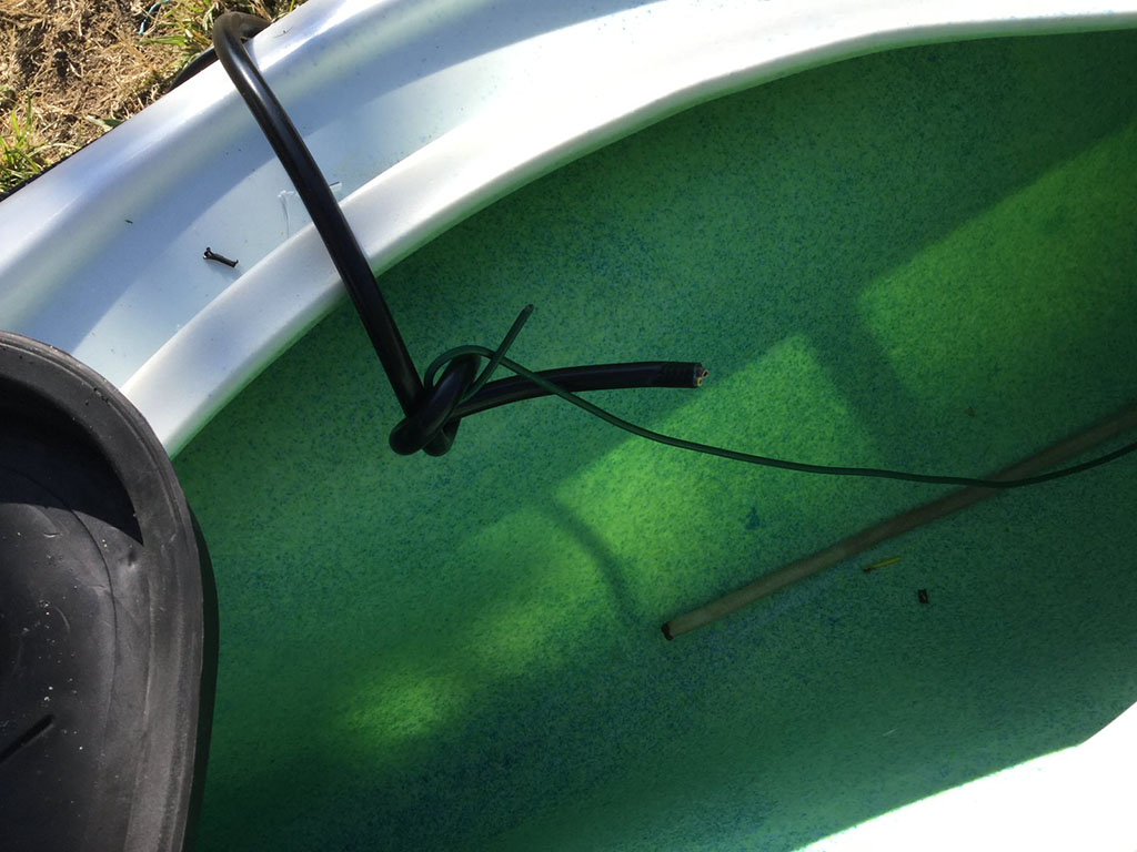

4. J'ai tiré ma rallonge à l'aide d'un bout de fil de fer.
MARLIN_ 04.JPG [ 147.47 Kio | Vu 541 fois ]
MARLIN_ 05.JPG [ 141.85 Kio | Vu 476 fois ]
et voici le résultat vu du coffre avant.
MARLIN_ 06.JPG [ 133.63 Kio | Vu 483 fois ]

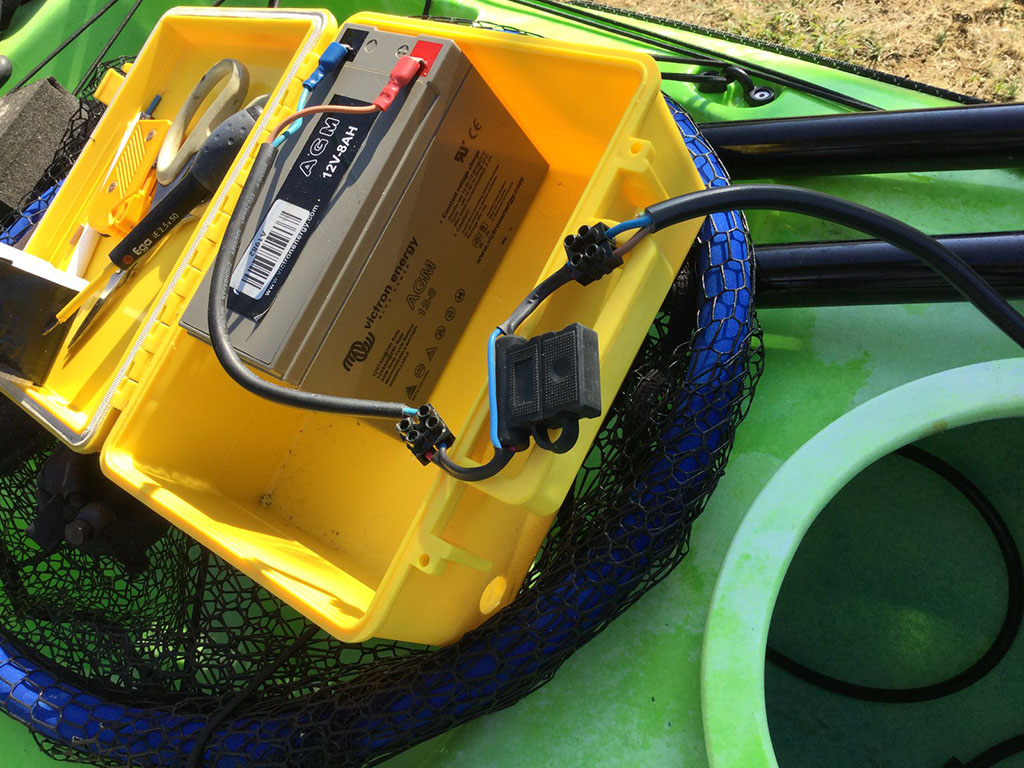

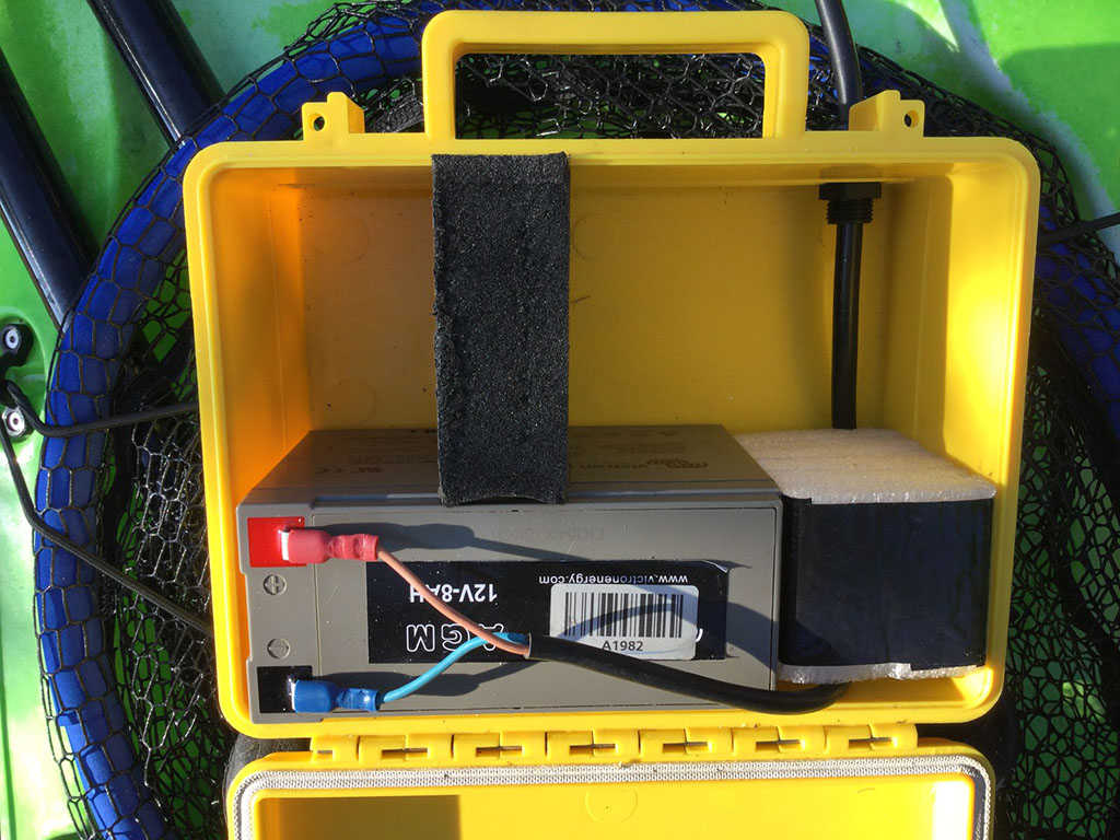

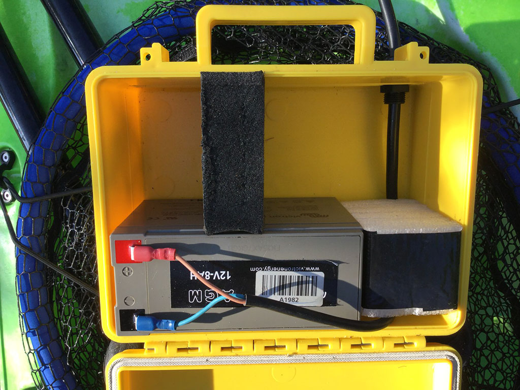

5. Restait à relier à raccorder à ma boîte de batterie.
MARLIN_ 07.JPG [ 233.87 Kio | Vu 508 fois ]
MARLIN_ 08.JPG [ 207.57 Kio | Vu 517 fois ]

Pour le cable batterie je suis passé par le haut à travers un presse étoupe plutôt que par l'intérieur du yak ;)

Si je suis passé par l'intérieur, c'est pour ranger les 5m de surplus de fil de sonde.
