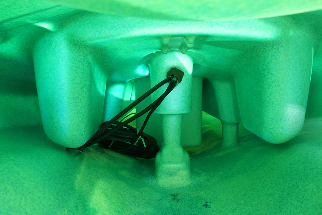

1. Collage de la sonde.
2. Perçage d'un trou vers le coffre avant par lequel j'ai passé en double le fil de 6m de la sonde (pour le planquer et ne garder à l'extérieur que la partie utile) et du fil d'alimentation du sondeur. Le tout colmaté avec du joint-colle silicone marin. Pour éviter que ce joint ne se décolle lorsque je fais pivoter la console, j'ai bricolé deux joints en pâte de réparation durcissante de chaque côté du trou.

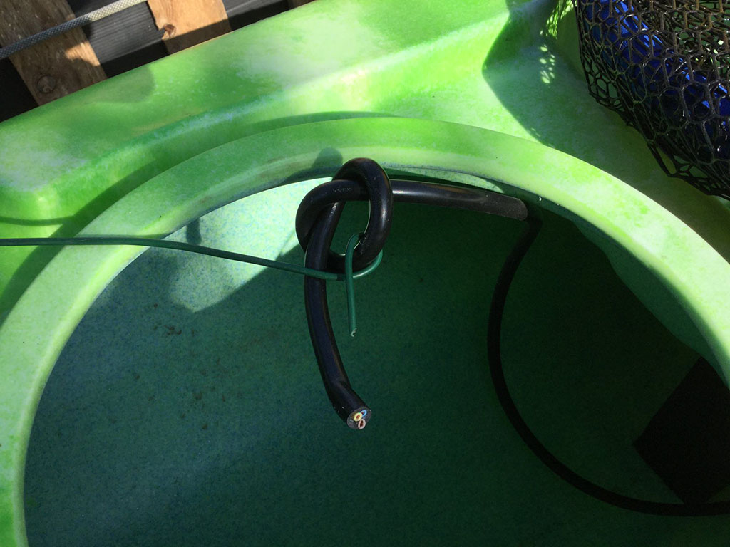

4. J'ai tiré ma rallonge à l'aide d'un bout de fil de fer.
MARLIN_ 04.JPG [ 147.47 Kio | Vu 541 fois ]

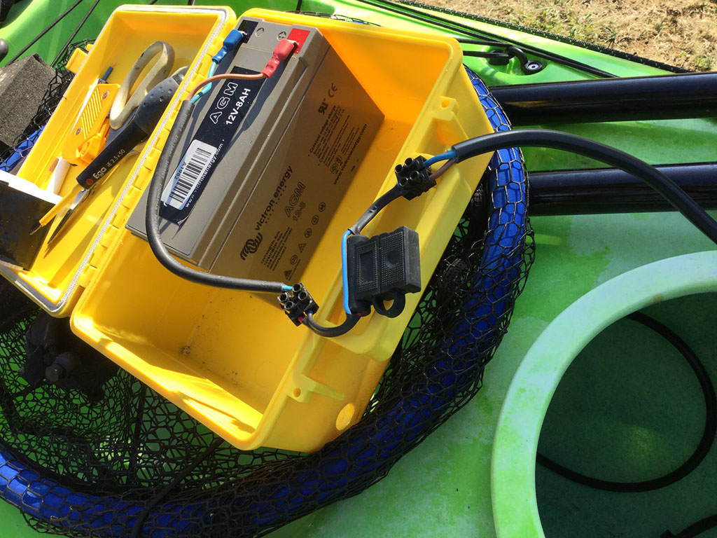

5. Restait à relier à raccorder à ma boîte de batterie.
MARLIN_ 07.JPG [ 233.87 Kio | Vu 509 fois ]
MARLIN_ 08.JPG [ 207.57 Kio | Vu 517 fois ]
