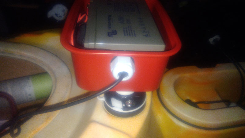

la trappe centrale de l'alboran est bien mais si on a un sondeur + batterie plus de place !
Je me suis donc dis qu'il faudrait stocker la batterie dans une boite étanche dans la coque de l'alboran
oui mais voila
- comment bloquer/fixer cette boite pour éviter quelle se ballade ?
- ou la positionner ?
je pense que ce serait mieux au niveau central et ou arrière mais pas d’accès
a l’extérieur à l’arrière mais le câble se ballade dehors - pas top!
il faut un accès si ce n'est pour la recharger :=)
Je ne doit pas être le 1er à me poser cette question mais je n'ai rien vu (ou mal regarder)
donc si vous avez des idées ou vu un système
Merci d'avance
Jacques

souvent les batteries sont dans la trappe avant, les cables sortent par un passe cable, la boite à batterie tu peux la coller au fond du kayak avec de la colle en cartouche style Rubson ou autre par exemple

Ca y est vieux motard que jamais :D
bon ce n'est pas aussi top que certaines réalisations
mais c'est fonctionnel et pas cher
P_20190212_143303.jpg [ 1.83 Mio | Vu 460 fois ]

La batterie mise dans cette boite
le tout sanglé au renfort dans la soute
P_20190212_143453.jpg [ 1.89 Mio | Vu 494 fois ]
