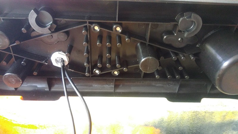

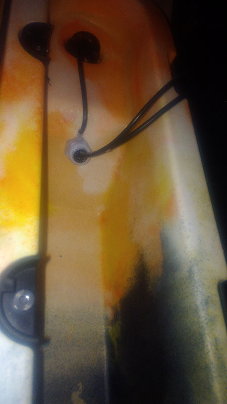

Ca y est vieux motard que jamais :D
bon ce n'est pas aussi top que certaines réalisations
mais c'est fonctionnel et pas cher
P_20190212_143303.jpg [ 1.83 Mio | Vu 457 fois ]

 Sujet du message: Re: fixation boite batterie Alboran Galaxy kayak
MessagePosté: Lun Fév 18, 2019 8:17 am
Messages: 70

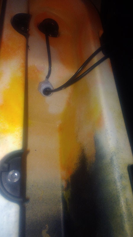

suite
-P_20190212_143350.jpg [ 308.63 Kio | Vu 500 fois ]

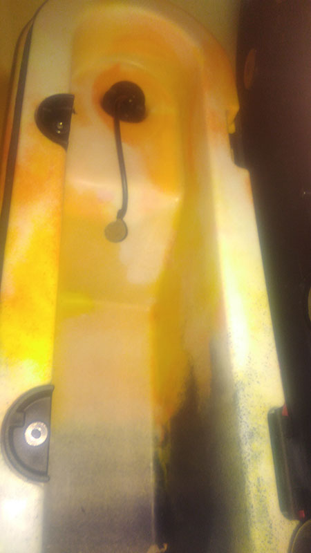

MessagePosté: Lun Fév 18, 2019 8:21 am
Messages: 70

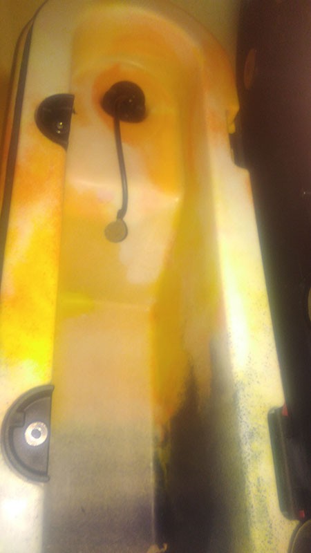

suite
-P_20190208_092054.jpg [ 60.07 Kio | Vu 442 fois ]

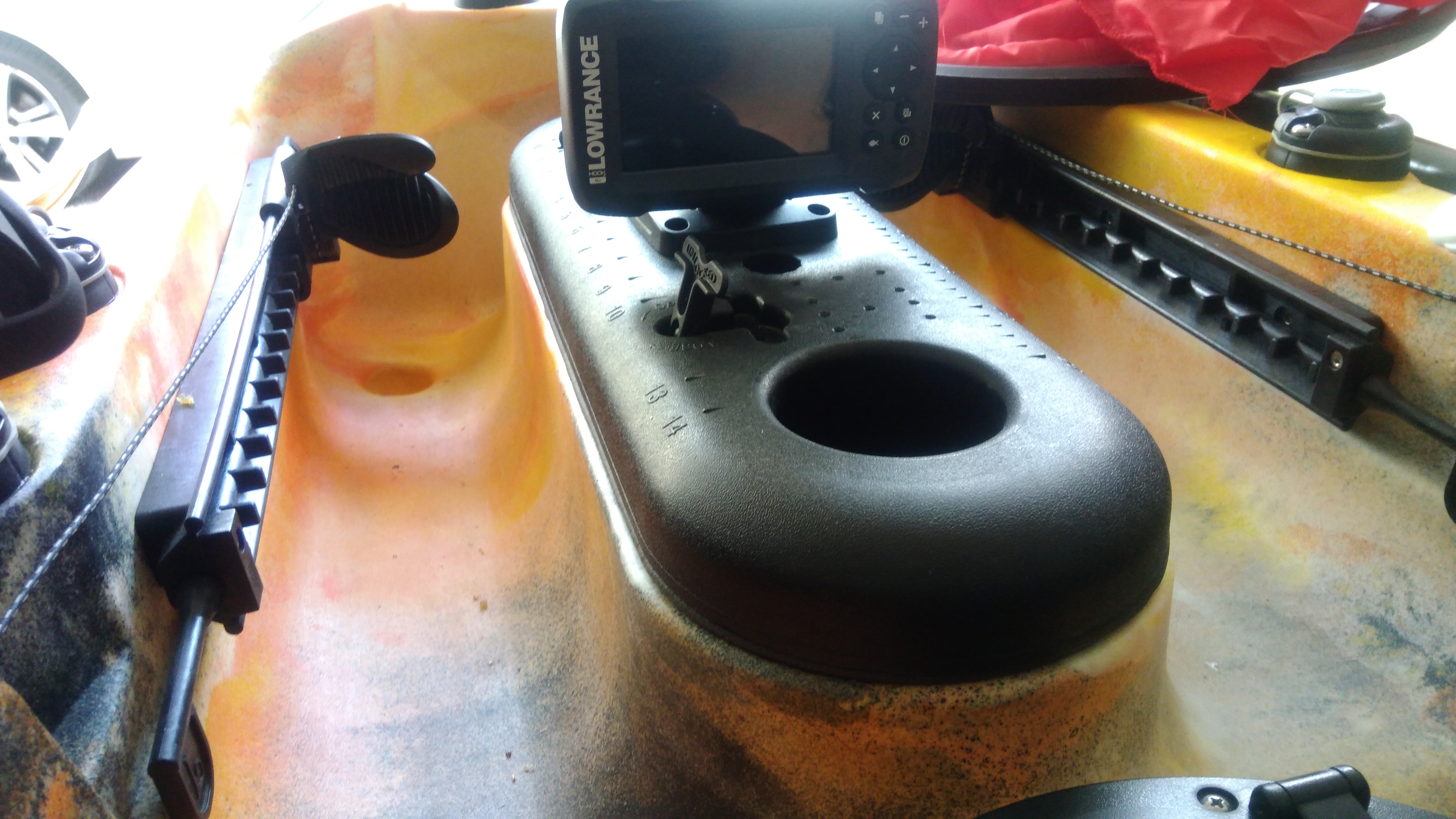

suite
P_20190208_140228.jpg [ 63.31 Kio | Vu 408 fois ]

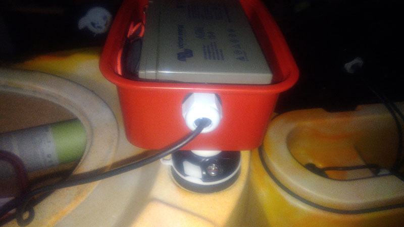

La batterie mise dans cette boite
le tout sanglé au renfort dans la soute
P_20190212_143453.jpg [ 1.89 Mio | Vu 493 fois ]

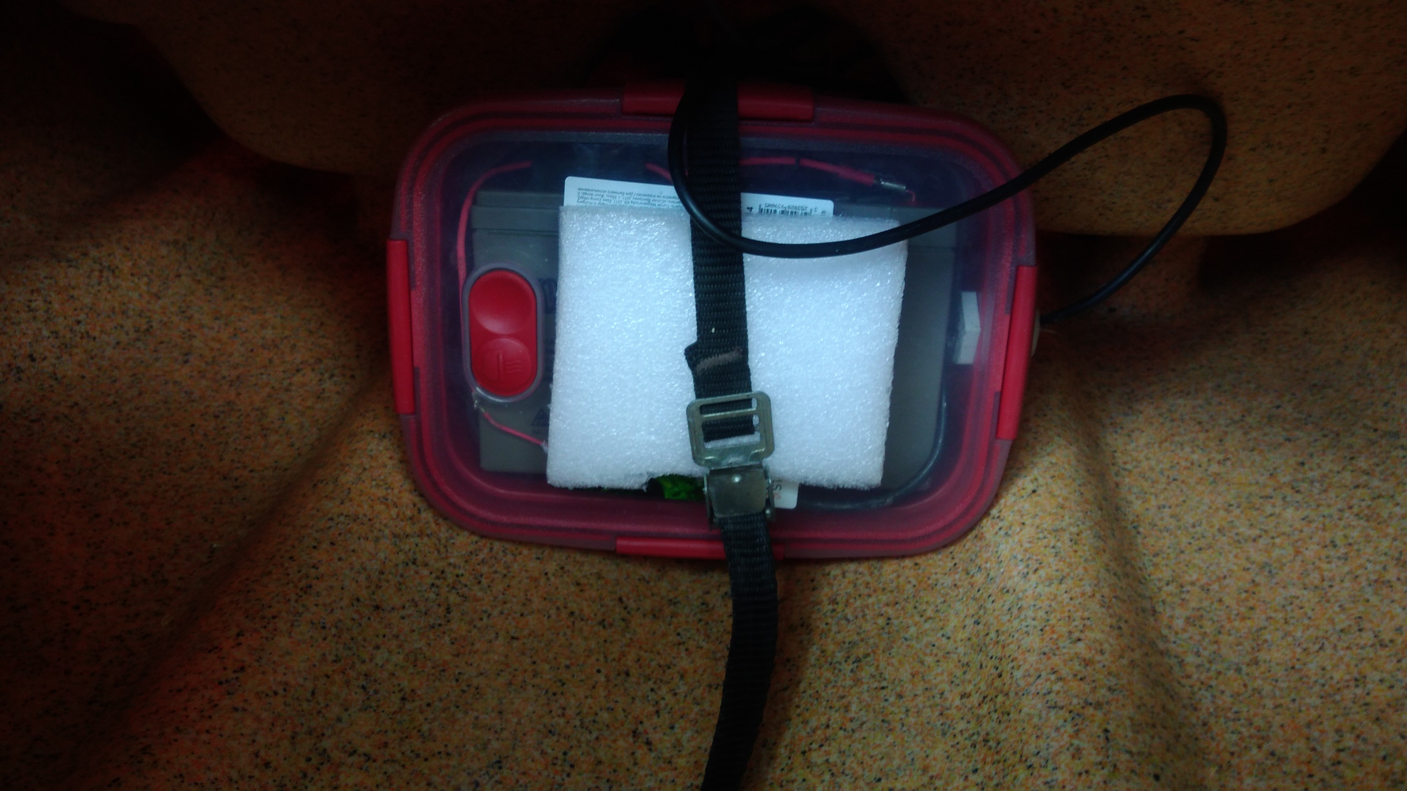

Le tout bien mastiqué
P_20190208_141232.jpg [ 69.02 Kio | Vu 458 fois ]
