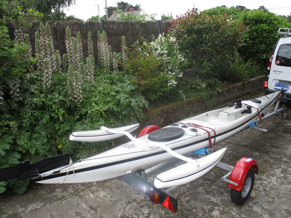

Je viens de voir sur ta photo que tu attachais le gouvernail pour ne pas qu'il tape lors du transport.
C'est une excellente idée. Personnellement j'utilise un morceau de mousse qui est utilisée pour le transport de par brise. Je remonte le gouvernail et je glisse la mousse
 Sujet du message: Re: K-pech'
MessagePosté: Mer Juin 15, 2016 12:04 pm
Messages: 349
Localisation: Sud 44
Merci à Fiumara pour l'astuce de la mousse sur le gouvernail,et à ta question sur les supports de ma remorque , c'est tout simplement des "Eckla" fixés sur des support alu,eux mêmes fixés sur le timon,utilisés préalablement pour mon abaco et réutilisés pour le K-pech' ,emballés dans de la mousse haute densité bleue utilisée pour le transport de l'électro ménager ( récup déchetterie). Son avantage est d'être très dense et solide et le kayak glisse bien dessus sans bruit et sans traces. Sans doute existe-t-il d'autres systèmes, mais pour l'instant je me débrouille avec ce que j'ai sous la main et à un prix raisonnable. Quand à "phb 14 " qui se pose un problème sur la largeur du K-pech' , à moins de faire 150 kg, quelques centimètres de plus sur la largeur du kayak ne doivent pas changer grand chose.Si c'est une crainte sur la stabilité, je peu te rassurer, il aussi stable,sinon plus, que l'abaco. Et puis en kayak, sauf un goût immodéré pour le suicide, on ne sort pas par force 10!

captain igloo a écrit:
tout simplement des "Eckla" fixés sur des support alu,eux mêmes fixés sur le timon,utilisés préalablement pour mon abaco et réutilisés pour le K-pech' ,emballés dans de la mousse haute densité bleue utilisée pour le transport de l'électro ménager ( récup déchetterie). Son avantage est d'être très dense et solide et le kayak glisse bien dessus sans bruit et sans traces. Sans doute existe-t-il d'autres systèmes, mais pour l'instant je me débrouille avec ce que j'ai sous la main et à un prix raisonnable. !
Vu pour les supports ECKLA, c'est nickel. Avec la mousse tu risques rien et surtout tu as deux points qui le supporte, ce qui est idéal pour éviter "accident"
Moi aussi je fais pas mal de récup' pour ma remorque, c'est aussi par plaisir de faire les choses pas soit-même et à moindre cout.
La largeur (intérieur et extérieur) est tout a fait suffisante pour accueillir un "costaud" et fin pour fendre l'eau. Il a un passage dans la vague réellement impressionnant. Quand je navigue je regarde souvent l'eau qui est simplement "coupée" et ne fait aucune vague ou remous.

Bonjour, j'avais un timon de 3,50 que j'ai remplacé par un timon de 4,50 en acier galva . Un coût de 70,00 euros pour du 3mm (on peu mettre du 2mm moins cher). Donc la remorque fait, avec la plaque arrière, environ 4,60m .

Je viens de mesurer ma remorque, de la pointe de l'attache remorque à la plaque d'immatriculation: 4.73m
