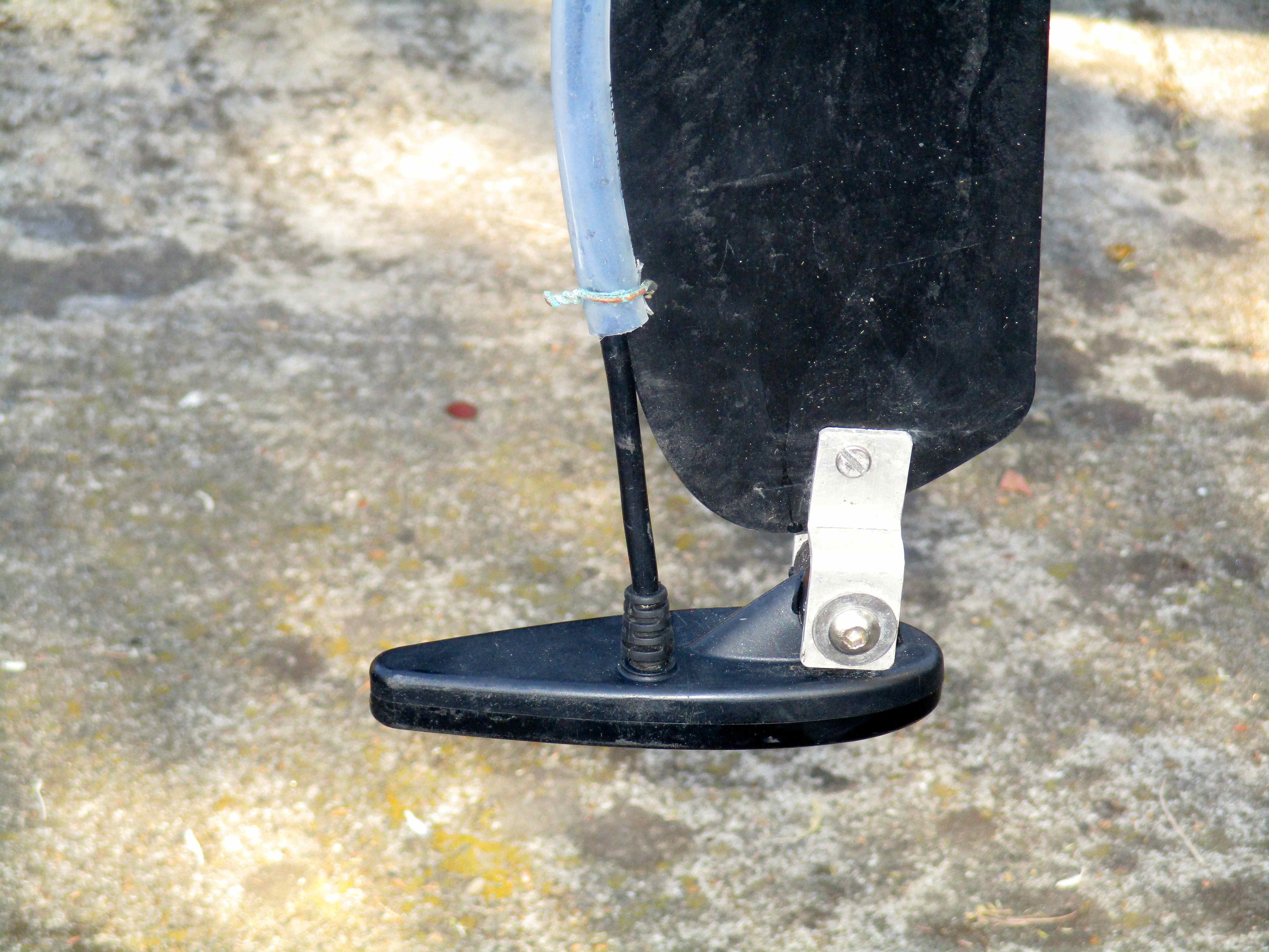

IMG_0093.jpg [ 1.03 Mio | Vu 649 fois ]
IMG_0092.jpg [ 1.56 Mio | Vu 597 fois ]
Bonjour, 2 photos pour illustrer mon "bricolage" d'une sonde sur le gouvernail de mon K-pech' . La sonde DI de chez hummibird ne fonctionnant pas à l'intérieur de la coque (plusieurs essais ) , je l'ai installée sur le gouvernail ,et finalement, après un été d'utilisation j'en suis satisfait. Pas d'incidence sur la vitesse ni sur le fonctionnement gauche droite. Facile à installer pour un bricoleur, cela à l'avantage d'être amovible facilement en cas d'obstacle par relevage du gouvernail. Une alternative pour ceux qui ont un problème de sonde., même si mon bricolage est surement perfectible.
 Sujet du message: Re: K-pech'
MessagePosté: Lun Sep 05, 2016 6:20 pm
Messages: 954
Super ingénieux et simple à réaliser. Tout ce que j'adore
