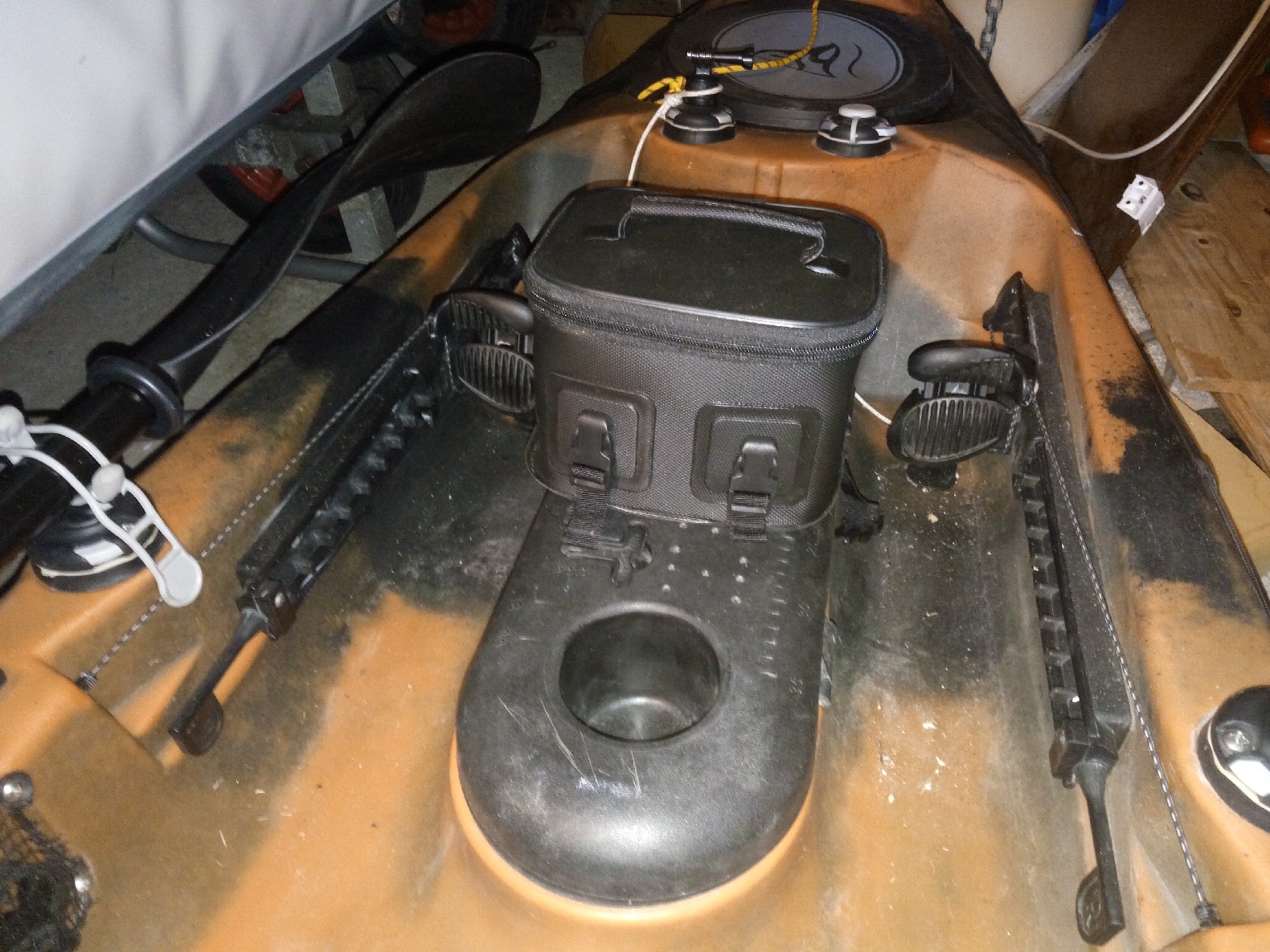

Ajout des sacoches de foat tube Caperlan
Commentaire: Sacoche avant

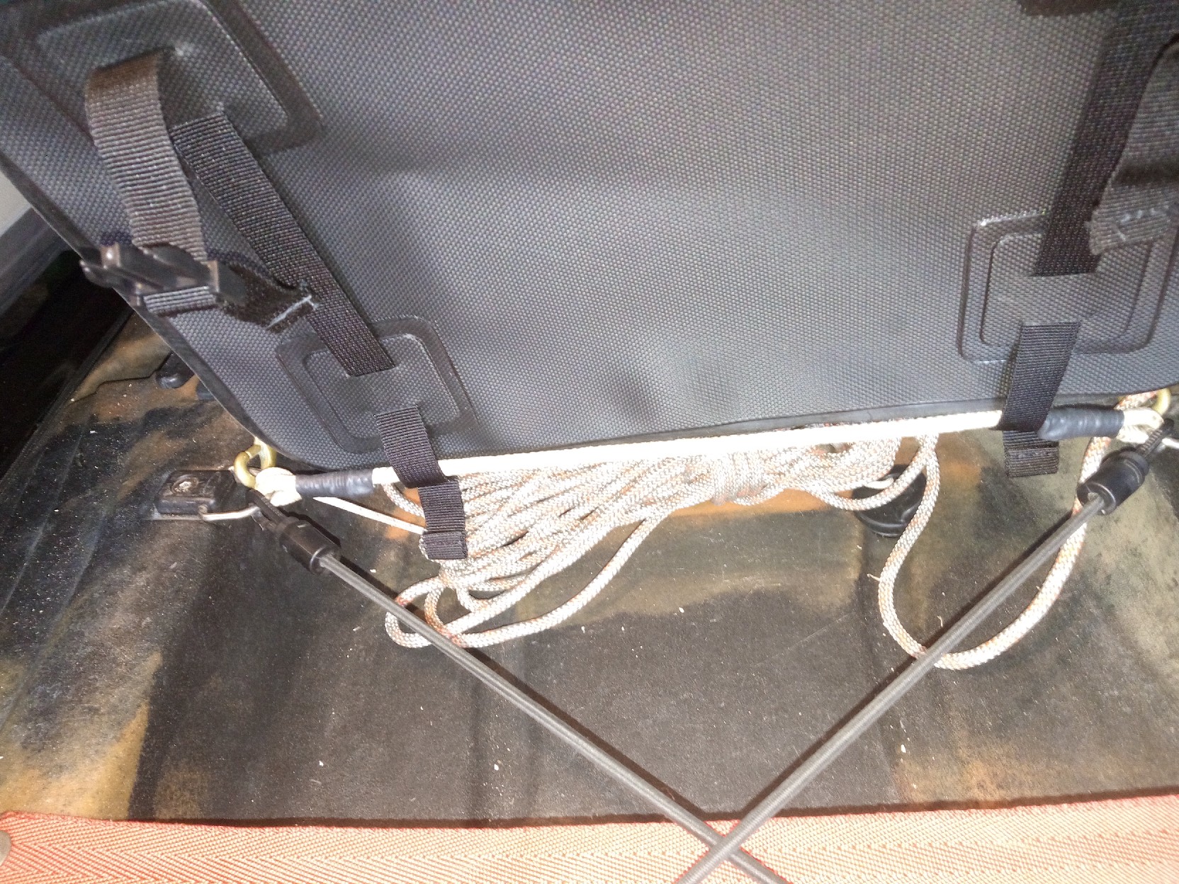

Commentaire: Sacoche arrière
IMG_20190416_185938_resize_65.jpg [ 477.06 Kio | Vu 662 fois ]

Elles sont fixées par de simples sangles donc faciles a enlever si on en a pas besoin
La sacoche arrière est ainsi maintenue légèrement en hauteur laissant libre le fond du coffre pour des objets long, ou des gros poissons :D :D
La sacoche avant fait juste la taille de quatres boites de leurre decath et ne gêne pas la vue du sondeur qui est juste derrière

Commentaire: Fixation arrière avec une corde tendue et un morceau de sangle ajouté avec des inserts etanches
IMG_20190416_185827_resize_20.jpg [ 479.89 Kio | Vu 663 fois ]

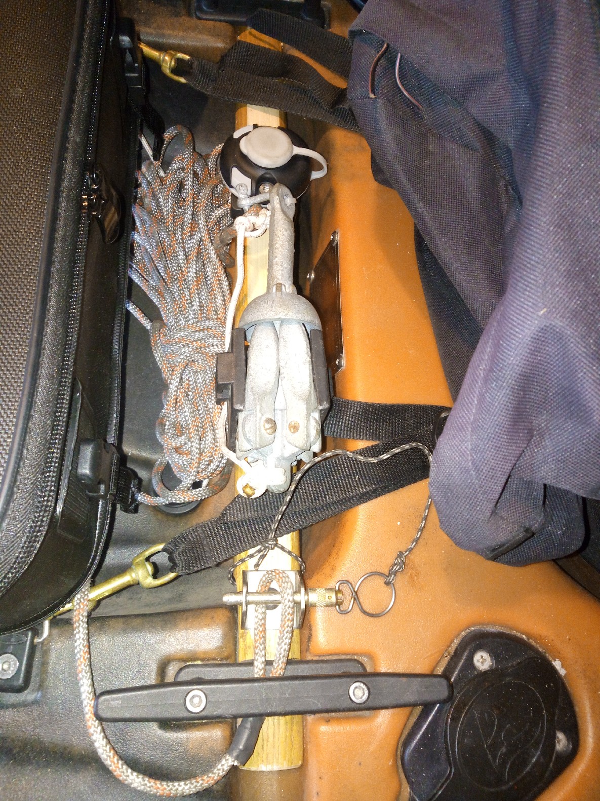

Une barre de bois supportant l'ancre et la fixation largable rapidement du mouillage à été insérée dans le logement de la fixation moteur.
IMG_20190416_190343_resize_19.jpg [ 685.56 Kio | Vu 659 fois ]

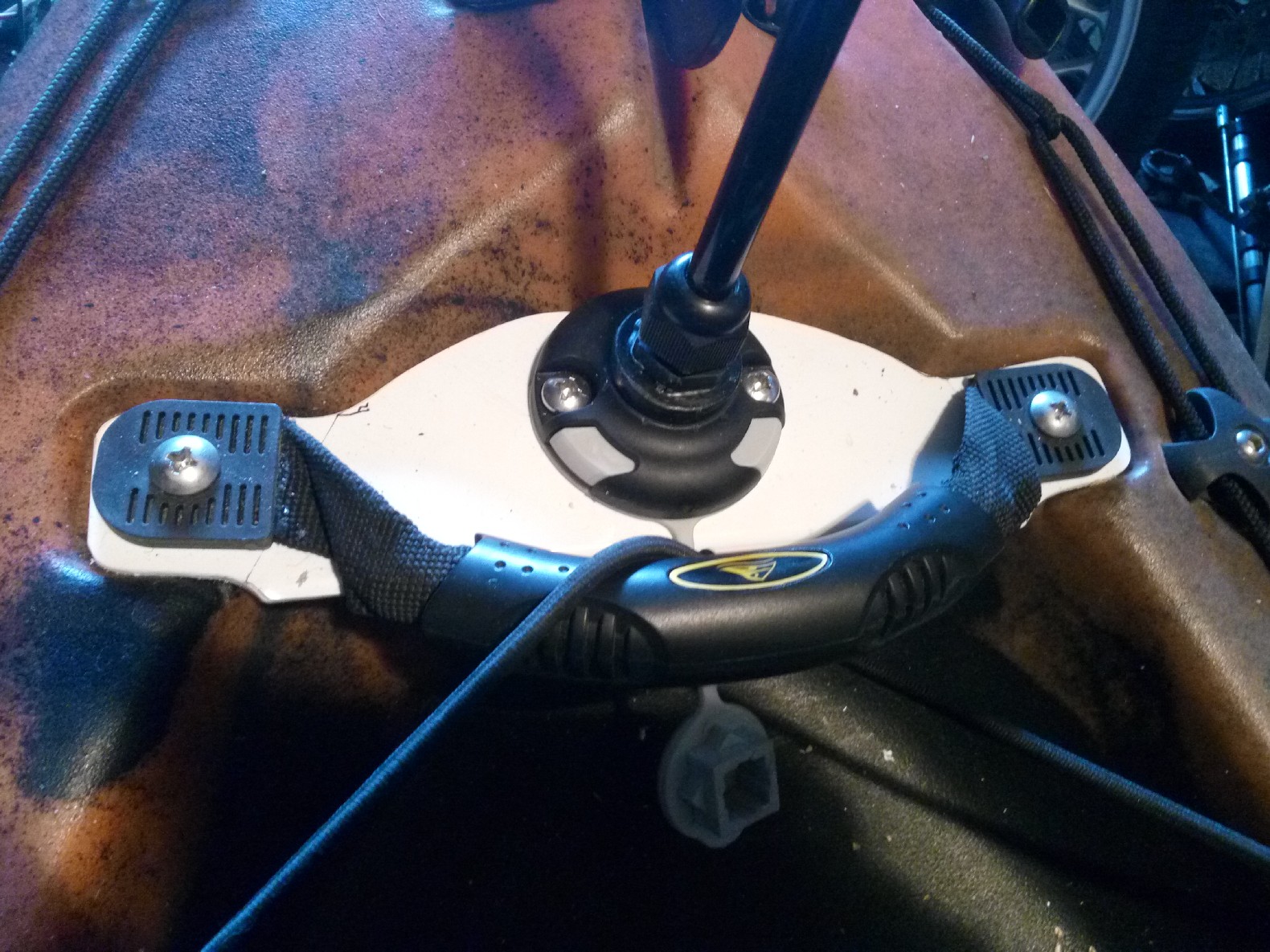

Localisation: Istres
Une petite plaque en pvc de 4mm formée avec un décapeur thermique pour le support du mât de fanion, le mat est fait avec un bout de canne cassée et un presse étoupe vissée et collé dans un insert de façon à se loger dans un support railblaza
Commentaire: Le bord tombé pour améliorer la rigidité
IMG_20190416_190308_resize_10.jpg [ 444.83 Kio | Vu 665 fois ]
Commentaire: Support pvc inséré dans les fixations poignée avec un bord plié à chaud pour la rigidité
IMG_20190416_190257_resize_43.jpg [ 428.04 Kio | Vu 663 fois ]
