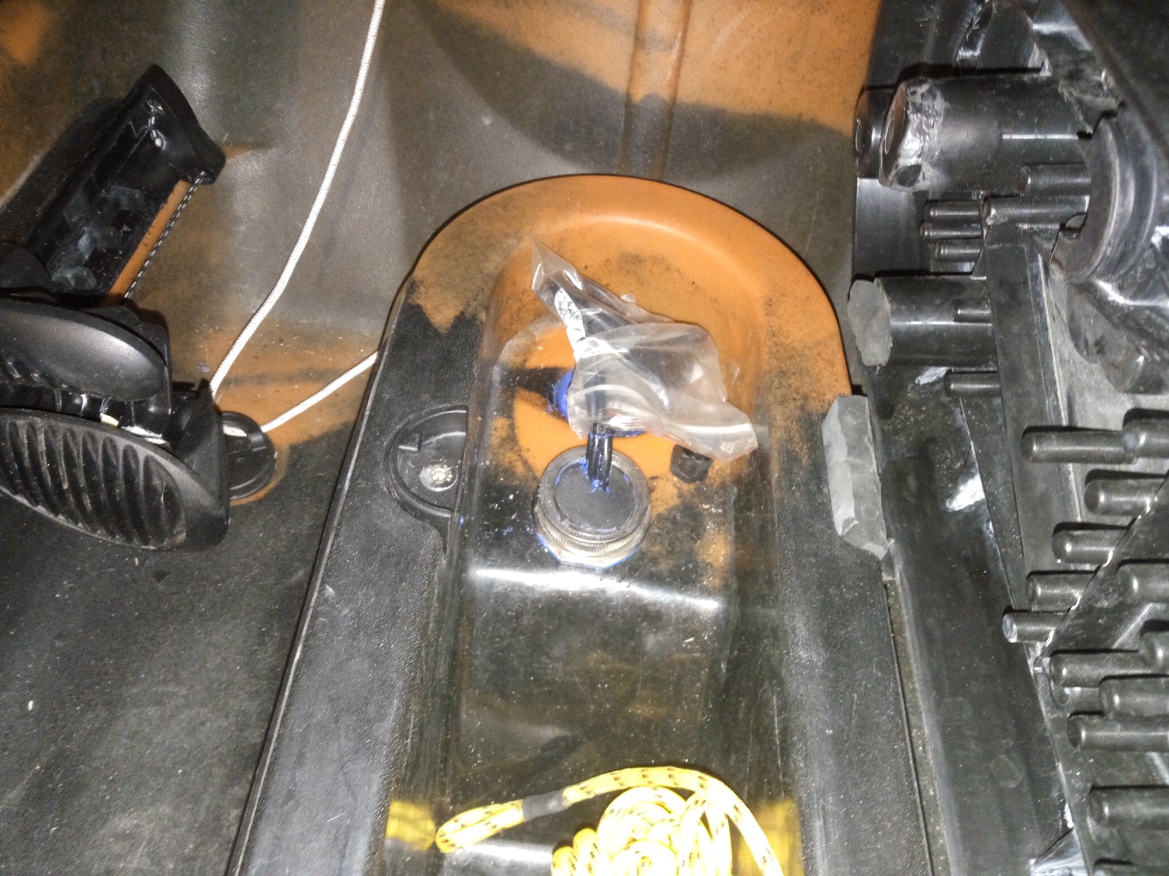

Un passage étanche pour les cables du sondeur car la batterie est dans la pointe avant

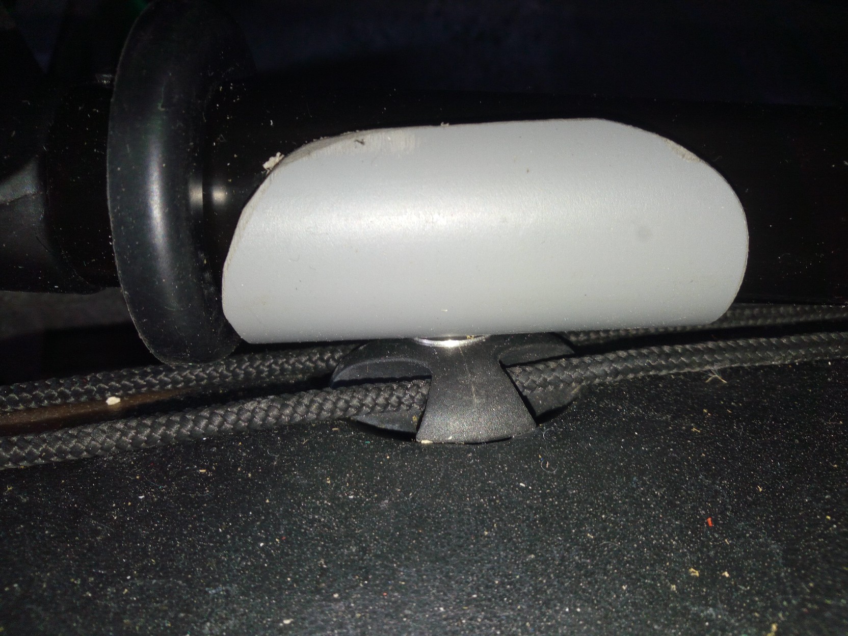

Un petit support de pagaie fixé à l'aide du passage de ligne de vie gauche
Commentaire: Tuyau pvc coupé pour le support de pagaie
IMG_20190416_190041_resize_15.jpg [ 464.2 Kio | Vu 669 fois ]
Commentaire: Passage de câbles
IMG_20190416_190017_resize_70.jpg [ 552.86 Kio | Vu 713 fois ]
