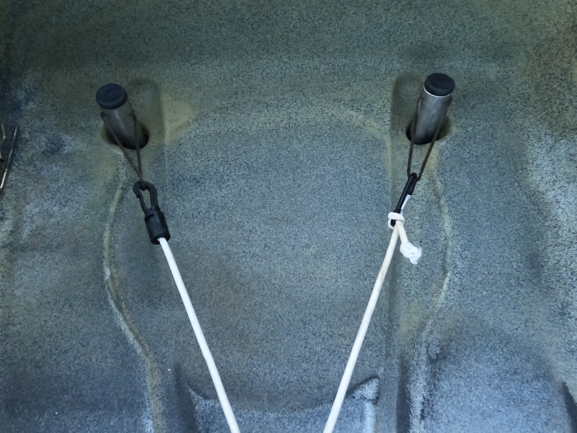

Salut à tous,
Quelques photos d'un bricolage de chariot que j'ai fait pour me faciliter la tâche à la sortie de l'eau, après la session et avec le poids du kayak chargé, selon la zone pas toujours évident de glisser le chariot dans les trous du kayak, alors...
j'ai rien inventé, juste modifié/adapté un système déjà existant sur les chariots de marque Hobie, mais mon chariot n'en n'étant pas un il a fallu copié :mrgreen:
Le principe, perçage du chariot en inox sur la partie haute des tubes, passage d'un petit bout à l'intérieur, et avec un Sandow et deux attache au bout (qui passe dans les trous auto videurs évidemment) je viens attaché ces deux petit bouts,
ensuite a l'utilisation je pose le chariot sous le kayak, je tends d'une main mon Sandow a fond, et d l'autre je lève le kayak, comme ca le chariot vient tout seul se glisser dans les trous, plus qu'a reposer le kayak et le tour est joué,
Alors trois sortie depuis avec ce système, évidemment c est pas parfait (peut être le coup de main aussi) parfois il faut jouer un peu avec pour que les tubes du chariot s'aligne juste dans les trous autovideurs mais en tout cas bien plus simple que de chavire/soulever le kayak dans tout les sens à la sortie de l'eau, la il reste droit, et il n'y a pas besoin de le soulager beaucoup;
les photos seront peut être plus parlante :mrgreen:

MessagePosté: Jeu Sep 23, 2021 7:34 pm
Inscription: Mar Aoû 25, 2020 1:18 pm
Messages: 6
Localisation: Maillane
Salut et merci
Tu en es content du coup?
