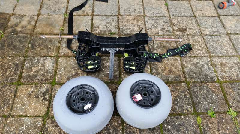

bon me voilà de retour avec la modif faite sur mon chariot ctug pour recevoir des roues ballon " lazy boys ", essayé ce matin sur une grève caillouteuse de la rade ...... et ben c'est perfect :P :P :P
quelques photos

on monte et on descend les escaliers avec ces roues, dommage qu'elles soient si grosses en diamètre, joli montage :wink:

Tu veux plutôt dire qu'elles sont énorme... :mrgreen: :mrgreen: :mrgreen:

c'est clair quelles sont grosses et larges, ça passe tout juste sous le kayak :D
